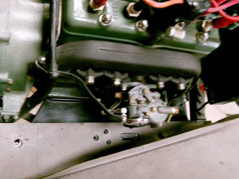

Personne n'a une petite photo du recouvrement de l'aile sur le chassis côté carburateur ? Au niveau du numéro frappé sur le chassis, avant que je ne découpe... numeros de carrosserie - Page 2 470636
numeros de carrosserie - Page 2 Empty
MessageSujet: Re: numeros de carrosserie   numeros de carrosserie - Page 2 EmptyMer 19 Juin 2013 - 19:22
voila ce que j'ai ...pas terrible:siffl:
numeros de carrosserie - Page 2 Na_cha10
numeros de carrosserie - Page 2 Na_cha11
ça te va  :?:

MessageSujet: Re: numeros de carrosserie   numeros de carrosserie - Page 2 EmptyMer 19 Juin 2013 - 20:03
C'est TOUT A FAIT ça !!  numeros de carrosserie - Page 2 393967

Hervé si tu as besoin de cotes pour ta découpe pas de problème dis moi...
MessageSujet: Re: numeros de carrosserie   numeros de carrosserie - Page 2 EmptyJeu 20 Juin 2013 - 11:36
Ben j'aimerai bien, car en plus je vois que tu as d'autres trous. Alors tant qu'à faire, tant que je suis avec l'emporte pièce allons y gaiement numeros de carrosserie - Page 2 826333
MessageSujet: Re: numeros de carrosserie   numeros de carrosserie - Page 2 EmptyJeu 20 Juin 2013 - 13:13
Je vais te coter tout ça...
les autres trous ce sont les fixaxions de l'aile sur le chassis (201 coach commercial 1934)Smile
MessageSujet: Re: numeros de carrosserie   numeros de carrosserie - Page 2 EmptyJeu 20 Juin 2013 - 21:50
numeros de carrosserie - Page 2 Aile_a11
cote A= 630mm
cote B= 275mm
cote C= 40mm
la lumiere pour le Numero mesure 60mm par 20mm
les chiffres font 8 mm de haut
voila je n'ai que paint pour noter sur la photo  pale
si tu veux d'autres dimensions dis moi...cdt Smile
(la photo est trompeuse car prise un peu de biais)
