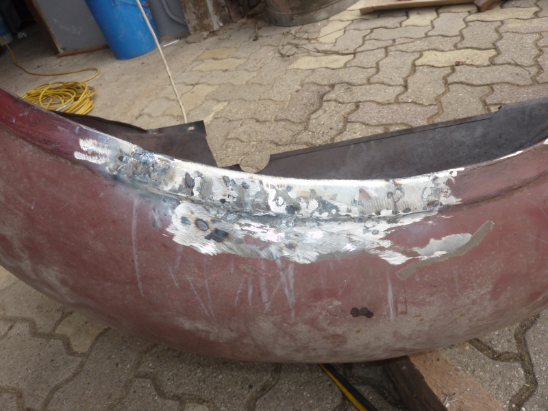

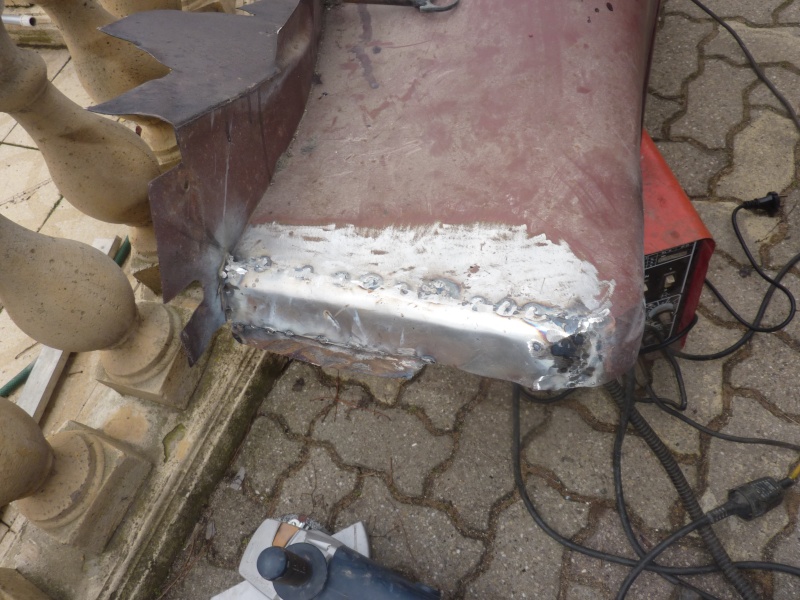

Voici quelques photos de la restauration de l'aile abimée par l'arrachage des fixations.
après avoir découpé la tôle, rajout de la nouvelle tôle
soudure avec poste fil fourré
la partie à la hauteur du marche pied
puis rajout de la tôle, soudure et finition à l'étain
puis décapage de la peinture , au chalumeau et spatule et finition mastic

bonsoir, qu'appelle tu" poste fil fourré"
merki et beau travail
Messages : 2675
MessageSujet: Re: restauration de l'aile   Ven 29 Mar - 8:34
C'est le poste à souder que l'on voit un peu sous l'aile. Il fonctionne soit avec du fil à souder + gaz argon soit avec du fil isolé . Le but est d'avoir une soudure isolée de l'air. Le poste est pratique pour de petites soudures de tôle. Il est préférable de souder par point avec le fil fourré. La soudure d'une traite des postes des carrossiers est presque impossible. L'avantage de ce matériel est son prix abordable.
MessageSujet: Re: restauration de l'aile   Ven 29 Mar - 8:38
Soudure avec poste MIG mais sans gaz, c'est le fil qui a un enrobage pour éviter l'oxydation de la soudure.
