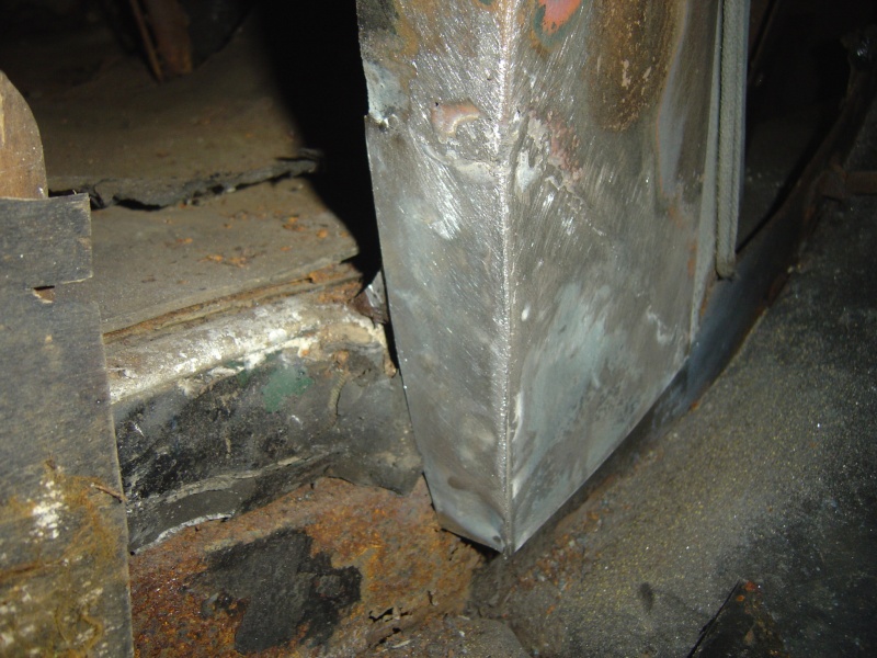

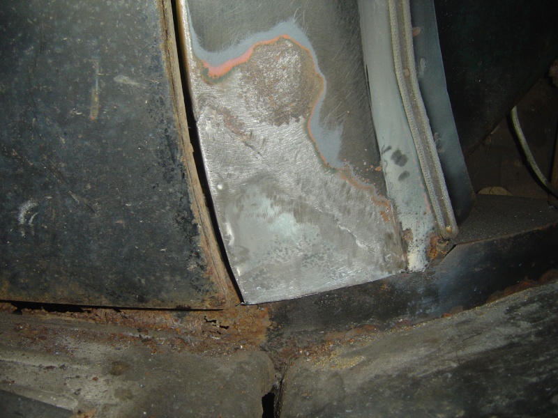

Ce W-E j'ai travaillé sur l'une des deux 201 M (chargement insolite), zone concerné: bas de la portière avant droite.
Etape 1: état des lieux
petit travail de carrosserie 02510
Etape 2: découpe de la zone malade
petit travail de carrosserie 02610

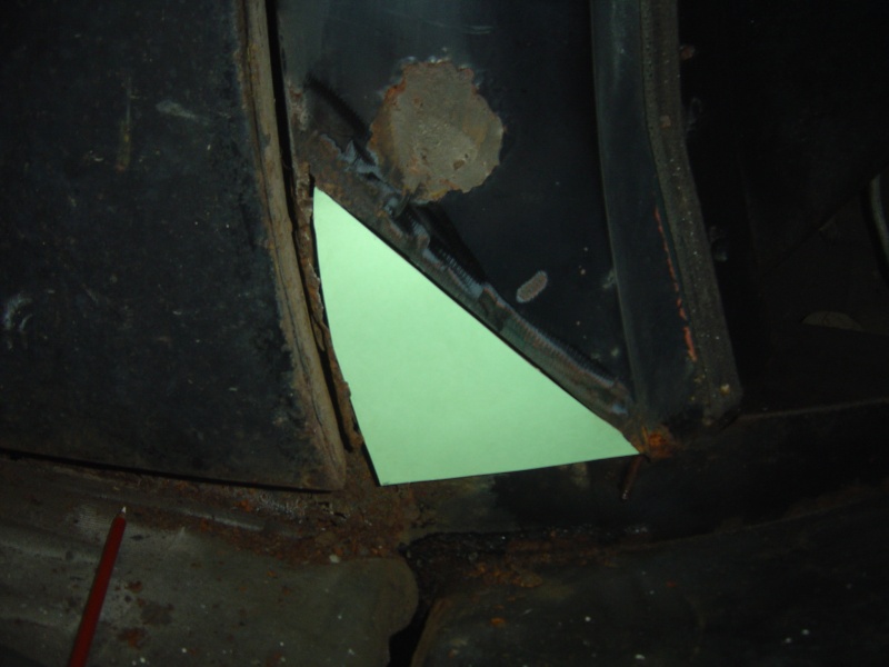

Etape 3: découpe d'un patron en papier
petit travail de carrosserie 02710
Etape 4: découpe de la pièce en tôle et présentation
petit travail de carrosserie 02810
petit travail de carrosserie 02910
Etape 5: pointage et soudure
petit travail de carrosserie 03110
Etape 6: idem pour le retour
petit travail de carrosserie 03310
petit travail de carrosserie 03410
Etape 7 meulage et ponçage des soudure
petit travail de carrosserie 04010
petit travail de carrosserie 03910

Petite info que je n'ai pas pu vérifier moi même, mais je la donne pour réflexion.
Je pense voir que tu utilise une tôle galvanisée pour tes "rustines".
Il semblerait que l'on risque plus de corrosion encore sur la tôle restante qui est en tôle acier normal surtout avec la soudure.
Effet "pile": nos carrosseries sont à la masse et des électrons naviguent. Le fait de mélanger des matériaux plus nobles entraînerait des corrosions aux matériaux les moins nobles en contact...
Je ne suis pas suffisamment expert en corrosion... pour vous en dire plus... mais il est conseillé de mettre de la tôle "normale" sur nos anciennes.

c'est un petit bout, il suffira de la sabler pour enlever le revêtement et d'y mettre un apprêt phosphatant .
Ce genre de tôle est a proscrire, déjà pour la soudure (attention aux dégagements toxiques) qui ne prend pas si la tôle n'est pas meulée (donc effet nul, plus de protection) mais les vrais problèmes arrivent après pour la finition, rien ne tien bien longtemps sur de la tôle galva .
Hervé à raison il faut remplacer la tôle d'acier par de la tôle d'acier de même épaisseur, histoire de restaurer dans les règles .

:idea: J'adére aux remarques de bouzic, mais...... je suis inquiét sur le non traitement les tôles derriéres la rustine..... ou alors François intervient aprés .... :?:

Merci pour vos commentaires éclairés. petit travail de carrosserie 393967

j'ai toujours était "impressionné" par un cordon de soudure une fois meuler , que tout soit lisse ... pour ma part la soudure n'étant pas trop mon domaine mes realisations sont souvent "grotesque"... voir vilaine Sad

Oui effectivement c'est vraiment du bon boulot avec une très belle soudure petit travail de carrosserie 150821
Mais pour ma part le mieux c'est de prendre une feuille de tôle de la même épaisseur et pas en galva tu auras des souci pour la suite peinture tenue dans le temps et corrosions rapides

Merci François de nous faire partager tes travaux, on apprécie de voir que tu avances et que tu fais toi-même des trucs sympa !!
Sinon tu dégages le galva au disque à lamelle, tout simplement
pour l'extérieur c'est ok avec un apprêt phosphatant, pour l'intérieur pas trop grave tu rouilleras avant ta rustine Crying or Very sad

L'utilisation de tôle galva est pourtant trés courante pour ce type de réparation, quelqu'un a des détails en image de problème de corrosion après soudure et peinture ?

Pour moi c'est surtout la tenue des produits appliqués dessus qui pose problème , l'oxyde de zinc ( qui protège la feuille de tôle de la corrosion) empêche la bonne adhésion des apprêts et continue à 'travailler" , donc à long ou moyen terme ça se décolle ..
Tôle galva oui , mais telle quelle dans les parties cachées , à la limite avec une cire corps creux, mais pas peinte
J'ai dégagé le galva de ma rustine sur l'aile avant de ma voiture , en 2007, ici la pièce brute d'étamage :
